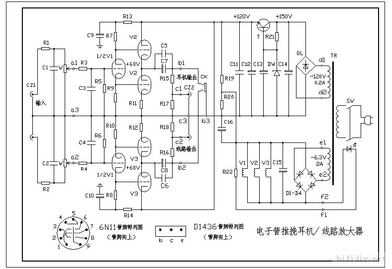

一直对耳机有兴趣,前段时间自制了一款电子管耳机直接驱动放大器,效果还不错,拿出来给大家看看。
说明一点,因为是直接驱动,输出阻抗较高,最好采用高阻耳机(不小于100欧)。原来用的耳机是飞乐200欧的,最近正计划换一款。
该机既可作耳机放大器直接驱动高阻抗耳机,又可作线路放大器。

线路图
线路图
线路图

LZ是不是想搞专利呀看不到数据

呵,有个元器件表和调试说明,忘发了。

没牛就用电源调整管如美帝6080,6336鹅爹6C33做阴随(有文盲称"缓冲")可适配大多数耳机.而牛却挑耳机阻抗!频响还宽.
