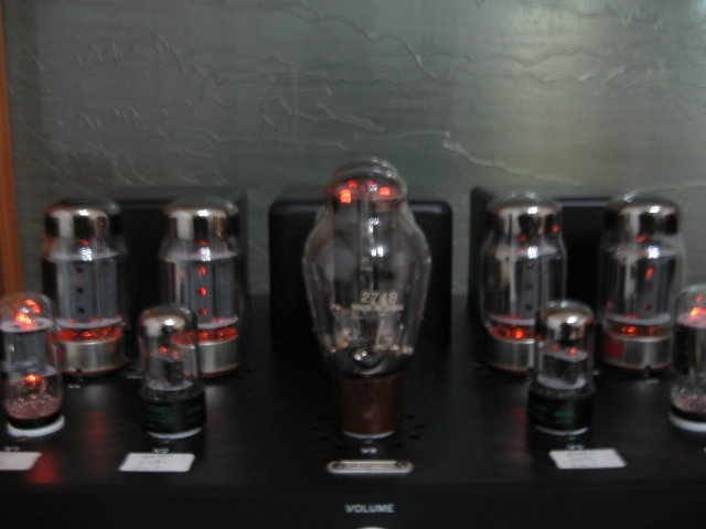

        2009年1月3日下午收到货后,马上请来我的好朋友辉兄来操刀。辉兄的焊工是一流不错的,经过几天中午的焊接于6日下午完工。在此要对辉兄的帮忙说声“谢谢!”成品如图:
        第一次开机,看见液晶屏有显示 HIFIDIY.NET ,心里装满了蜜浆,然后马上插上U盘升级主程序后关机插上讯号线。第二次开机,居然听不到声音出来,心里冷如冰块,马上拨掉电源线,内部肯定有问题。经过核查后是I2S处的排插没焊接上,赶快又操刀了。第三次开机,只听声音只有一边,心里又冷又热,又有问题,关机后检查,决定重新焊接RCA讯号处的连线,终于左右都有声出了。整个过程那苦尽甘来的滋味不是几个字能形容的。
        下班后抱着它快快回家,到家后,关了手机,饭都不吃,拿出压底的吊灯丝的274B、五支根的6SL7、直瓶的6SN7等电子管换上,讯号线用上MARK LEVINSON(马克-莱文森 MADRIGA AUDIO LABORATORIES 牧歌音频实验室的调音毒品),接上了ONIX欧尼诗OCC单结晶电源线,要以最佳的后备来感觉它的魅力。
          插上U盘,用最近经常听的碧娜<<别太晚回家>>,一阵清逸的节奏,音乐背景也干净,能量感足,乐器人声表现的通透,一直听到第三首<<爱情断了线>>,这首歌表现很淡,很表面,唱的没有什么感情,听不出那种分手的滋味,离别的心酸。关了机决定开始摩机了,先换了运放,用二颗顶级金封配对的OPA2111KM双运放,换下NE5532,再用二颗陶封配对的OPA627单运放换下OPA604,再用一颗金封的OPA128KM换下电源部的运放。
        重新开机后这下可听出味道了,找到那种感觉了。第八首<<分手了就不要再想起我>>可以听出深夜哭泣的声音,迷离的思绪。 带有一些音乐感。
         从1月6、7、8晚上的享用,从各个方面综合起来,这个产品确认是性价比很高。毕竟是DIY,又是第一代产品,而且价格也不高,声音及音色已经可以达到国内一些名牌纯CD机的标准了,能有这样的水平已经是很不容易的了。在这与大家分享心得,从运放、线材上用户自已应该也适当做出一些调整及改善,才能更全面的发挥。 也许更能体现DIY的本质了。
谢谢大家的提醒,赶快重新调整运放的放置。可问题又有了,将伺服电源部分换成原来的NE5532,整体感觉声音大声些,有些粗,不细腻。只好大材小用,用上了OPA2111KM,双运放处重新插上两颗金封的LM4562,二颗OPA627不换,重新听碧娜<<别太晚回家>>、小月<<天上人间 II>>、杨茵茵<<试音王九号 梨花香>>,感觉低频太肥了弹不起节奏了,有些击打乐,如鼓像碰一下有声音出就行那样,高声一点的都不飘逸。又重新将二颗OPA627换成二颗金封的OP42,重听后一切声音都有所改善,结像、定位都明显清晰了。特别是杨茵茵<<试音王九号 梨花香>>第一首前段的鼓声,可以感觉出快慢节奏,大小力度等变化,小月的<<北国之春>>更甜了,<<天路>>的动态更强烈些了。
