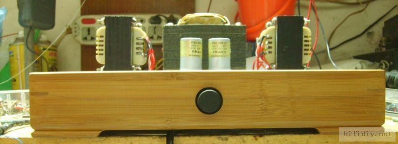

发表于 2009-1-4 12:45 | 显示全部楼层
一体化铸造面板?

发表于 2009-1-4 13:06 | 显示全部楼层
壮得像牛 !

 楼主| 发表于 2009-1-4 13:47 | 显示全部楼层
原帖由 红山老猫 于 2009-1-4 13:06 发表
壮得像牛 !
哈哈,让猫兄见笑了。

发表于 2009-1-4 14:46 | 显示全部楼层
下面那个支撑框架不错!

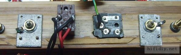

机器做的差不多了,下午打孔,安装附件等等,和另一个朋友一起搞了小半下午,刚刚收工等晚上总装。信号输入以及电源开关全部采用沉孔式安装方式,后面看起来密密麻麻的。前面就留一个电位器的安装位置,简介洁得很。
