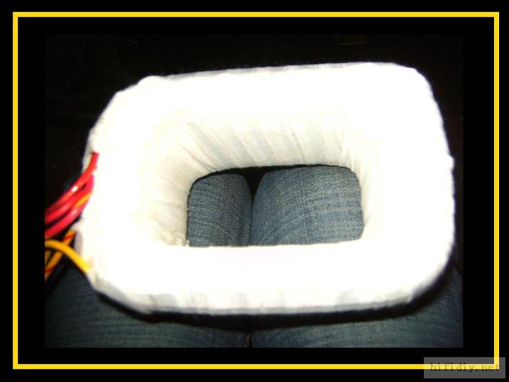

在家绕牛吧。
答应朋友绕一个胆机电源牛。
自己也有个200W的牛要绕。
朋友的要求很离谱。
高压牛140-0   140-0    电流要求6A。
算算功率,真的很恐怖。
试问什么管子要这么大的高压电流啊!
其实他的灯丝牛更恐怖。
据说````是8只6N5P的推挽机器。
第一次做这么大的电源牛。
无法用绕线机绕。
一个人根本绕不来。
还好,牛牛的用家上门帮忙。
初级1.88线,140T   220V     153T    240V
次级,1.2线双线并绕,70-0-70   70-0-70   折合140-0    140-0
不带灯丝绕组。初次间有屏蔽层。
美国退火片,56x95铁心截面。
自己用的牛。
输入220,240。
输出270-0-270(280ma)
5V(3A)
6.3V(3A)
12.6V(1.5A)
美国退火片,114x55铁心。
闲话不述。
看图说话。
图说:牛的骨架很大,只能这样一圈圈绕。
图说:牛的骨架很大,只能这样一圈圈绕。
图说:非常非常大的力气,两个人才勉强把线包绕好。
图说:绕好的线包,重量?2.7kg!
图说:绕好的线包,重量?2.7kg!
图说:包裹成木乃伊一样,用家很喜欢!
图说:包裹成木乃伊一样,用家很喜欢!
图说:插片插片 插了又插,我插插插```
图说:插片完成,锤打平整。太猛!太猛!
图说:插片完成,锤打平整。太猛!太猛!
图说:自己用的200W电源牛!
图说:自己用的200W电源牛!
图说:自己用的电源牛,220,240输入,屏蔽层 ,270-0-270(280ma),5V3A,6.3V3A,6.3V1A5,12.6V1A.
图说:114片,55叠厚。
图说:114片,55叠厚。
图说:这样一比较,就知道猛牛到底有多猛!
