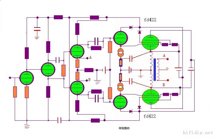

来个自己画的MC变体!望各路英雄多给意见!

第一图负电源短路了,FD422工作点很难稳定。

回复 #2 忘记咪咪 的帖子
这只是一种方向!不是完整的电路。不要误会! 已改过来了!

第二图新型推动的电容是多余,这种推动方式有问题,屏极绕组不要会更好,动态会好很多。

那电容是用降低牛的动态内阻的,可使两线的内阻动态时是并联的,用意在于它天生的2:1变比,得到无次级绕组,好处就不用说了! 同时也是平衡两线的动态信号微差的,不用也可以!用了也不见得多余!2A3屏极绕组不用就是缓冲了, 100%的反馈量,推动有点困难!后805栅极正反馈绕组不用,就根本没电路推得好!

老兄还是没有领悟好麦景图电路。

很多想法都不必死守!先不说推动级!就这后级而言!就要比MC好出一大截!这可不是我发明的!而是早就有这样的机了!有一台好像叫EV400。不是说MC就非得有MC交差输出的!要明白MC电路的用意!只要明白了!要思路理念就行,不用死守电路模式!
