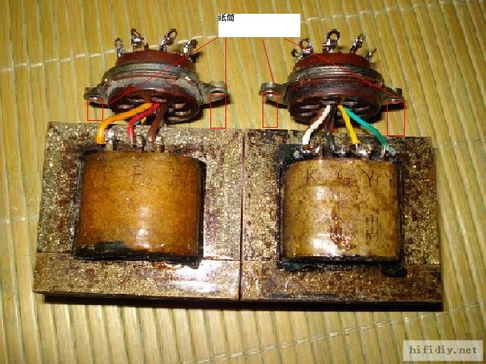

 楼主| 发表于 2008-10-8 20:49 | 显示全部楼层
回复 #18 snowlets 的帖子
早就想到了.没事 管座是自带螺帽的.在其下面已经加了一截纸筒
5407
倒霉熊
22796
5140
5407 点
5019 ¥
2007-5-19
社区贡献 新人进步
 楼主| 发表于 2008-10-8 20:52 | 显示全部楼层
回复 #18 snowlets 的帖子
像这样
