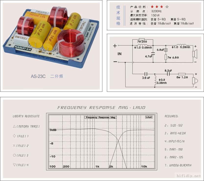

做了一对音箱,箱体规格为:390x250x190,倒向管¢60 x170, 目前,低音少而无力,请哪位大侠对分频器提点修改变见!高音银笛:YDQG5-34
技术参数:
额定阻抗:         8Ω±15%
长期最大功率:         30W
额定频率范围:         f0-20000Hz
额定特性灵敏度:         90±2dB(1m·1W)
额定总谐波失真:         (1m·90dB)  ≤5%(3000-5000Hz)
低音银笛: YD178-332X-S
额定阻抗:         8Ω±15%
长期最大功率:         40W
额定共振频率:         38Hz±15%
额定频率范围:         f0-6000Hz
额定特性灵敏度:         88.5±2dB(1m·1W)
额定总谐波失真:         (1m·90dB)  ≤7%(1.2f0-500Hz)

发表于 2008-9-28 20:11 | 显示全部楼层
不看功放音源只弄分频
1:把低音的那个电感立起安装轴心垂直并原离其他电感
2:检查低音电感的接线,外进里出
3:低音的那个电容换多个小电容并联容量不变
4:改变6。8电阻容量试听

发表于 2008-9-28 20:40 | 显示全部楼层
电感要远离其它元件和电路板尤其是轴向不要垂直板面会改变电感值和互扰,好多好的分频都是搭棚设计的

发表于 2008-9-28 21:44 | 显示全部楼层
5W1.2的电阻改3.3或4.7或5.6
99
2811
闲云野鹤
6763
2520
2811 点
2396 ¥
2005-12-12
发表于 2008-9-28 21:46 | 显示全部楼层
典型的灵敏度不匹配!!
低音的灵敏度是88dB,上箱后实际会降到86dB左右
高音是90dB
在高通前面加电阻,一直调到差不多满意就行了

发表于 2008-9-28 21:51 | 显示全部楼层
你可以不接高音, 低音也不经分频器, 看看低音怎么样. 搞清问题在哪里.

发表于 2008-9-28 22:08 | 显示全部楼层
如果从曲线上看,是否表现为衰减厉害?

发表于 2008-9-29 22:53 | 显示全部楼层
这款分频器低音用二个线圈,肯定低音少的了.你试下用12DB的看下会不会更好些?
