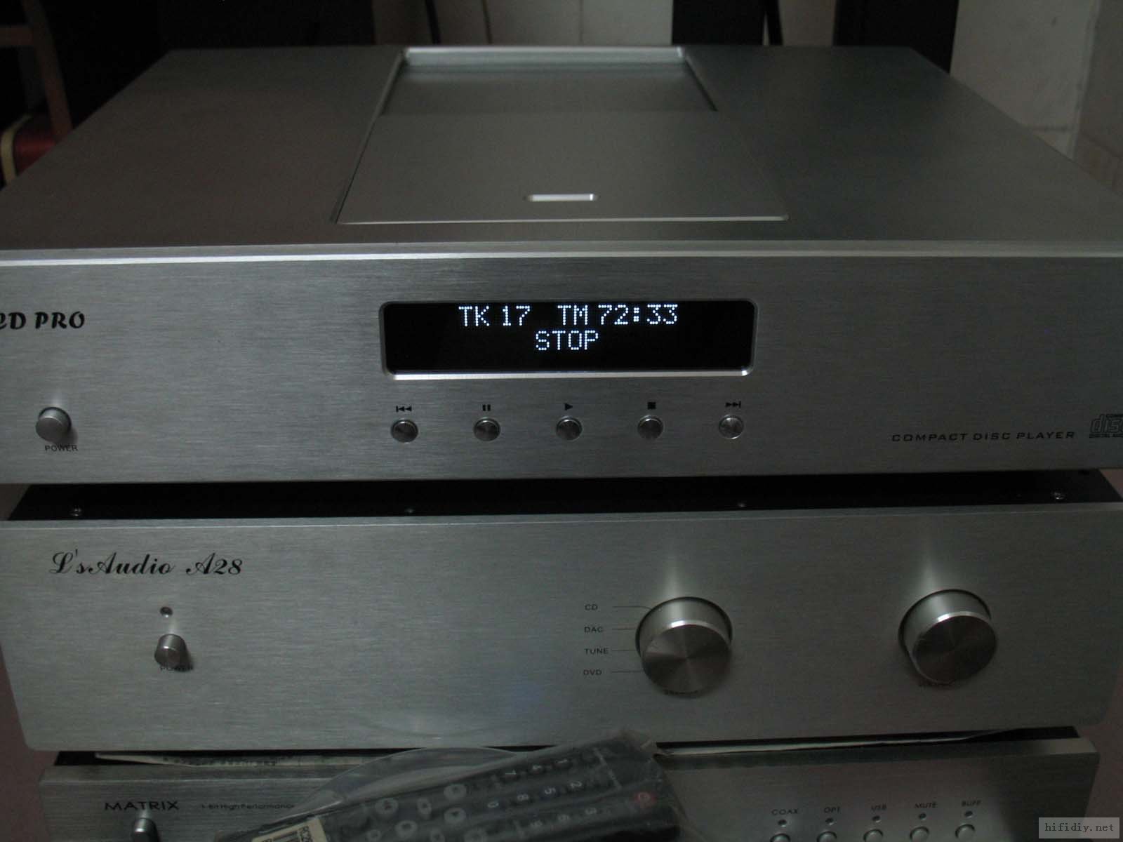

 楼主| 发表于 2009-7-5 17:47 | 显示全部楼层
搞了大半年,拧上螺丝后终于好了。
