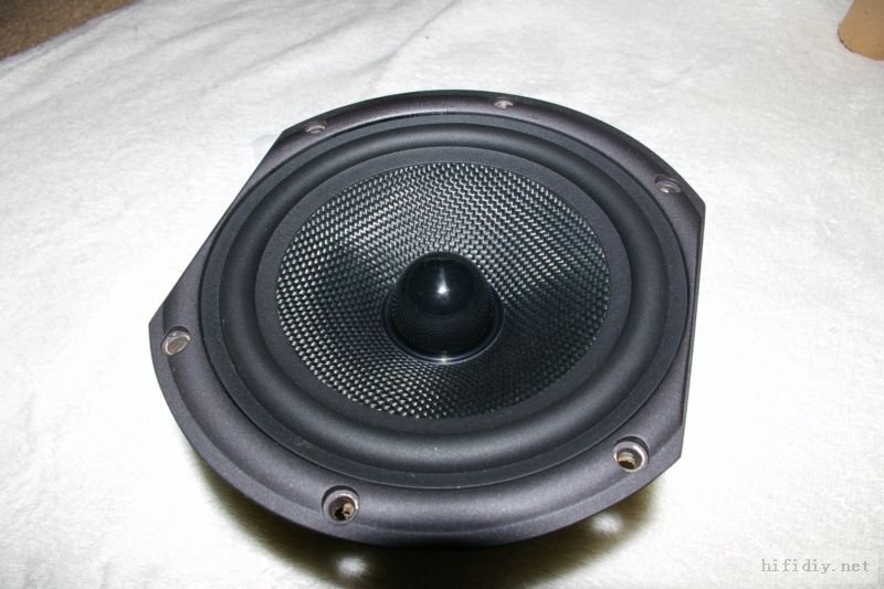

最近花了1400买了对乐富豪钻石9.1。 听听觉得还行,绝对对得起这价格。
于是今天有兴趣就拆解开看看内部构造。总的来说还行,不过很可惜还是免不了国产的弊端,质量控制不严格,其中一只喇叭的倒相管严重脱胶。
一下分图说明。
这是低音喇叭,5寸黑色防弹布,防磁双磁钢。Cambridge Engliand 型号1311, 2007年第37周生产。

这个低音是铝架么?

是铝架的,而且原厂广告吹嘘说是细框铝架,可以减少震膜背后不良反射等等。而几乎没谈到高音单元,呵呵,估计这个是比较寒酸了。然后谈到分频器,吹嘘说因为喇叭都是原厂自行设计,所以完全匹配,所以分频器就可以设计的很简单就达到很好效果。
