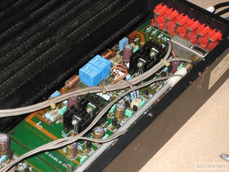

八达211电路,是一款非常经典的电路,如果能发挥出她的潜力,能让很多老器材重返青春。
整体效果
整体效果
前级
前级
前级电源部分
前级电源部分
放大部分
放大部分
音调部分
音调部分
后级
后级
推动管
推动管
原理图
原理图

发表于 2008-8-23 09:55 | 显示全部楼层
怪不得听上去速度很快,第二级有点正反馈,
本人改造意见,C2383 的E极加100欧电阻,其它不要动了

发表于 2008-8-23 12:32 | 显示全部楼层
打整出来还真不错!请问电路板是怎么洗的?

发表于 2008-10-29 21:46 | 显示全部楼层
推动级,功率级的电流加大。你盲听都感觉到有变化的

发表于 2008-10-29 22:02 | 显示全部楼层
原帖由 MJ14002 于 2008-10-29 21:46 发表
我把功率级提高到150MA(再大就不敢试了),但效果不是很好

发表于 2008-10-29 22:09 | 显示全部楼层
作用不大,这机比不上211AK好。

发表于 2008-10-29 22:15 | 显示全部楼层
回复 #18 wenqinhan 的帖子
推动变化最快。
