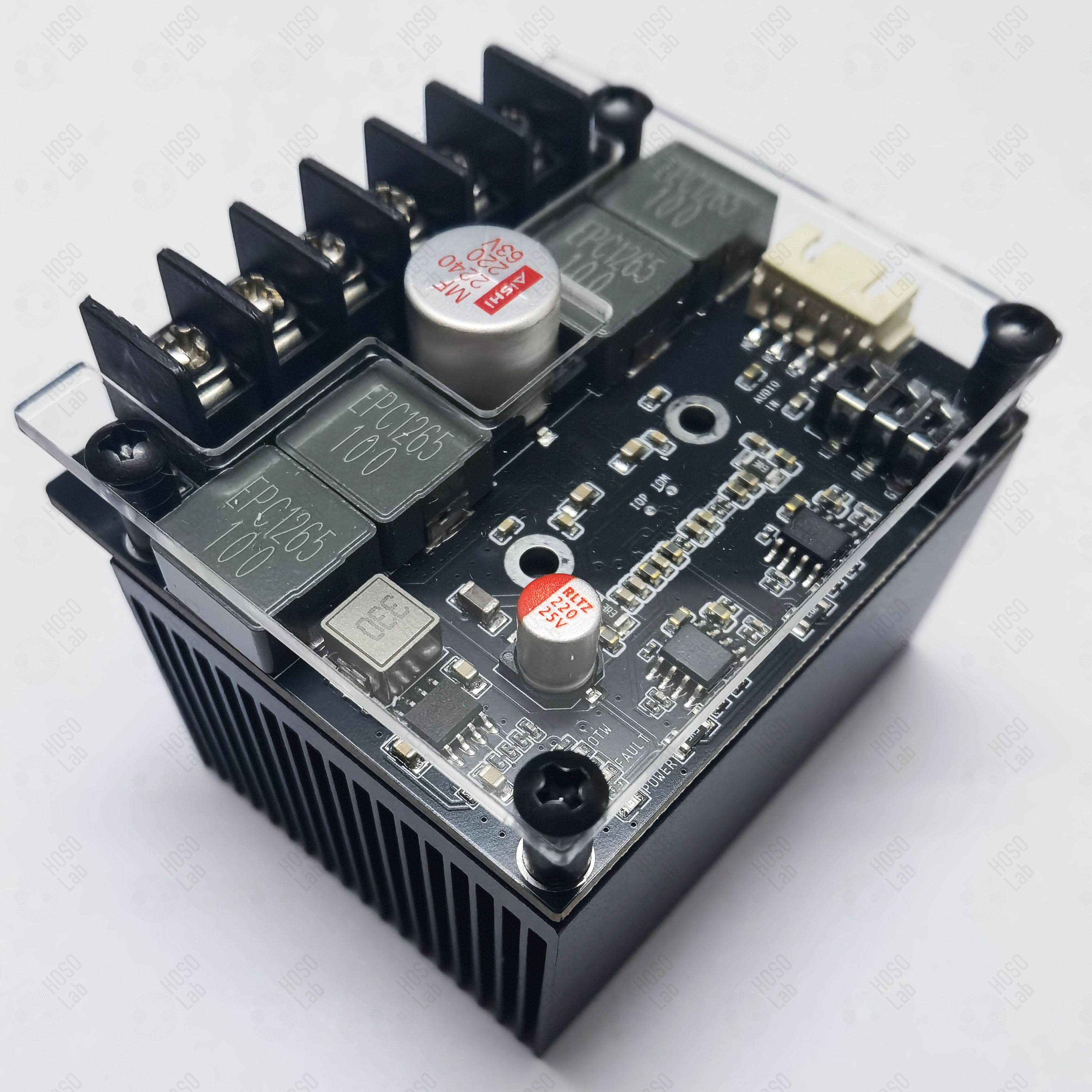

发表于 2026-7-8 13:16 | 显示全部楼层
这个更小巧,散热也设计得不错
1162125
18 点
14 ¥
2026-7-2
 楼主| 发表于 2026-7-8 14:18 | 显示全部楼层
PHszl 发表于 2026-7-8 13:16
这个更小巧,散热也设计得不错
也看了这个,目前最小的3255板子。我这个外行小白看好像元件也是挺少的
