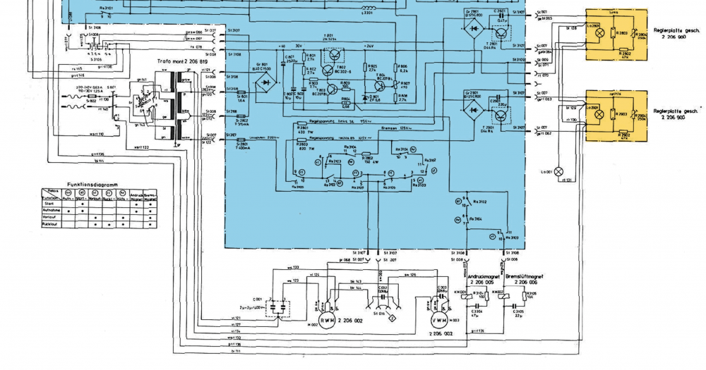

一台开盘机 BRAUN TG1000,维护了一下,换了老化电容,各种功能都正常。
但现在出现了按下快进、快退功能键后,再按下播放键开始播放就会出现类似静电的很大声的卟卟噪音,一般几秒钟后消失,反复启动、停止播放几次后,不再有噪音。
只要不操作机械,比如光是外部输入放大到耳机等就不会有噪音,以下处理无效,看哪位朋友有类似问题的处理经验,求指教。
1、断开磁头组,故障依旧,故不是放录音电路串入。
2、清洗机械继电器触点,不起作用。
3、断开静音电路(原设计在操作机械时会将信号级放大输出短路以达到静音效果),没有改善
4、目前检查主要元件未发现失效问题。
神了,多少年也是第一次遇到,求各位老师指教可能的问题源。

试试看:
1,噗噗声,一般是电源内阻太大,电压不稳。故障时,电源电压会下降?或电流大增?先排除“用电大户”导致电压下降。
2,检查大环反馈电路是否老化?它们有故障,输出放大倍数会不稳定。
3,回想一下你动了哪些元件?这可能比较难查。
总之只能试试看吧

发现电机绕组并联的防峰电容从0.068u被烧蚀到只有200p,故障点在这。
