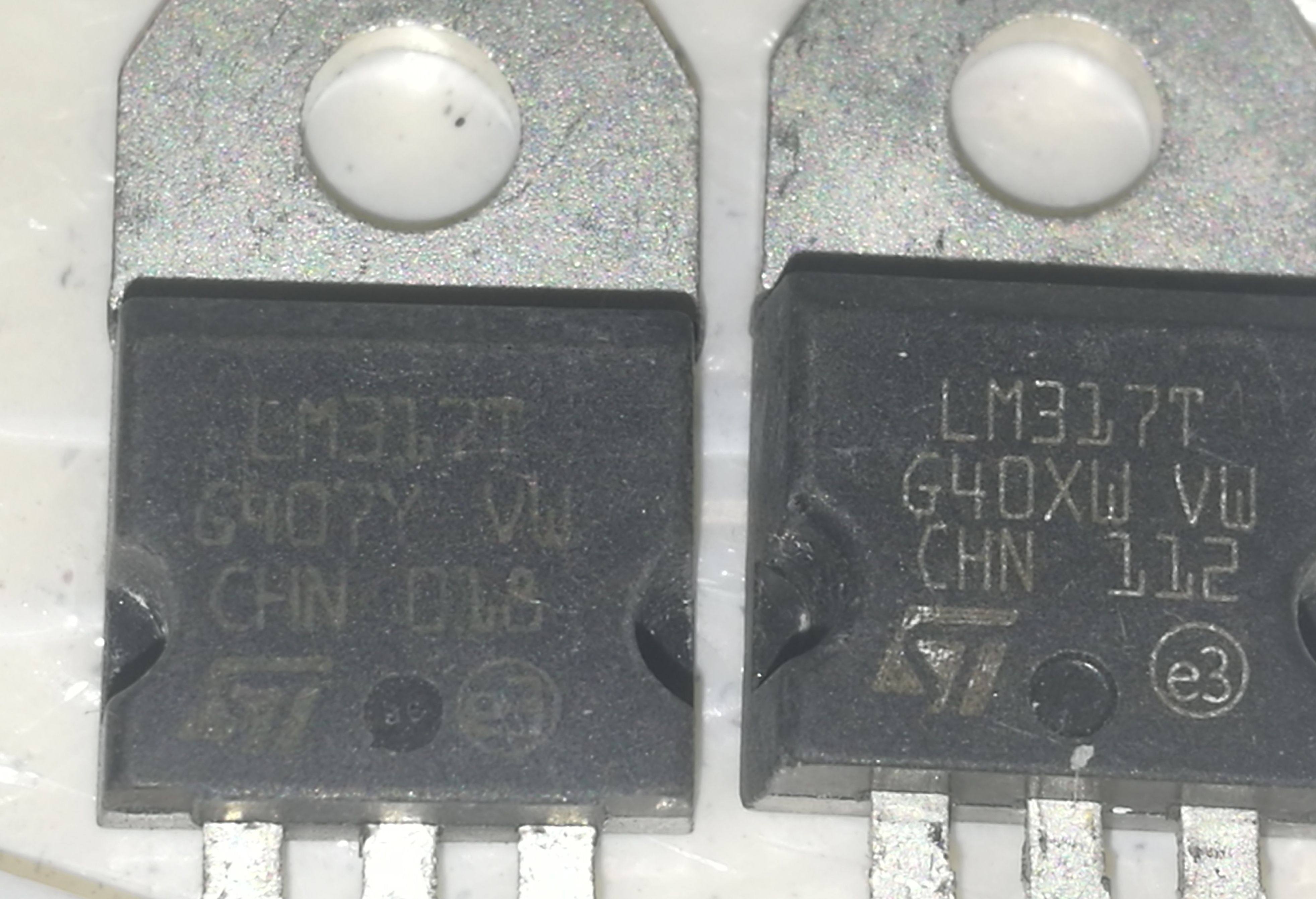

前面的算是正品,和国外生产的没区别,后面那种是假冒品牌,性能差多了

现在假货太多了,甚至有些TB出货量大的商家混着卖。上图这个感觉是真的,封胶边缘有圆弧倒角,没有倒角或者倒角不圆润的大概率不正

下面的小圆凹陷是不是可以鉴别呢?有的里面有刻字,而且都不一样,感觉要用很精细的模具做,假货售成本限制恐怕做不到,里面是光滑的

lm假的电流只有几百毫安,正品轻松过一安

左边那个看起来正,右边的打字看着---吓人

小圆内很精细,用放大镜看,应该是真的。

字标印刷要对比,主要还是看散热片封装和引脚切口,这两个会比较明显差异,图片上高仿确实难辫。
