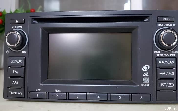

曾经很流行的松下款  斯巴鲁车机 改为家用 音源选择(CD/AUX)菜单里只能调出CD、USB、蓝牙 三个选项,没有AUX 选项,请问是哪里问题,怎么调

J602  3脚AUX L ,4脚 AUX R,11脚接地,12脚串一个1K电阻接接地
,自己试

11脚,12脚短接  可以用了,谢谢
