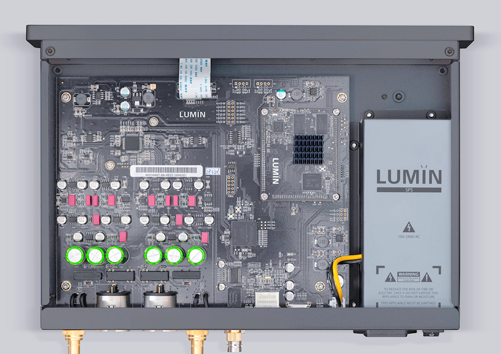

我也对这个问题感兴趣,
请问如何将单+12V转换成+-15V ? 是不是只要升压必定要用开关器件??
如果想把+12V转成+-12V,是不是用运放就可以?就不需要开关器件?
比如下面这个数播+解码,12v单电源供电,大家估计一下这东西运放供电是多少V?

发表于 2025-12-31 08:51 | 显示全部楼层
mchoi518 发表于 2025-12-31 08:23
我也对这个问题感兴趣,
需要改电路,没有啥 ... 就别,折腾了呗。

电荷泵的5v转+-15v的用过,噪声太大没法用,
那个图里的设备不是我的,它是12V单电源,我就是想知道运放是如何驱动的
