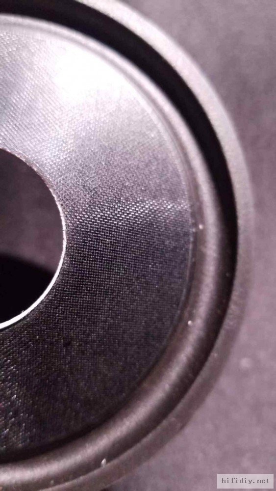

宝华最拿手的三明治振膜。
上下层纤维编织,这个的纤维用的特别细,中间泡沫层。
橡胶边没多大技术含量,普通造型,普通橡胶边。

这玩意的强度有多高呢,锥盆反过来,在锥盆背面放一个165g的喇叭,鼓纸不带变形的。

高档次橡胶边只有丁基橡胶值得玩 普通橡胶几年就变硬开裂了 浪费心情  便宜的喇叭可以玩一玩  油浸布边也不错 寿命非常长

有谁知道宝华的反谐振相位塞到底是啥原理,用的是啥材质的。

宝华也是拿UKM的材料。因此喇叭材料制造者UKM才是擅长的。
