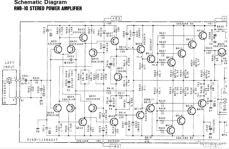

标准的全对称差分放大,EF3输出,没有看到有什么特别的地方。

这个线路可以,虽然还是全对称双差分,但是多了一级缓冲和一级推动,可以尝试DIY看看

全对称电路挑管调试较都困难,假如对称性较理想的情况下音质相对好不好呢

这不是  路遥的  RHC-10   RHB-10前后级。我以前有一套。后级发热巨大。声音一般般,暖声,解析度不好。

路遥的电路图,还可以啊,稍加摩改声音上天
