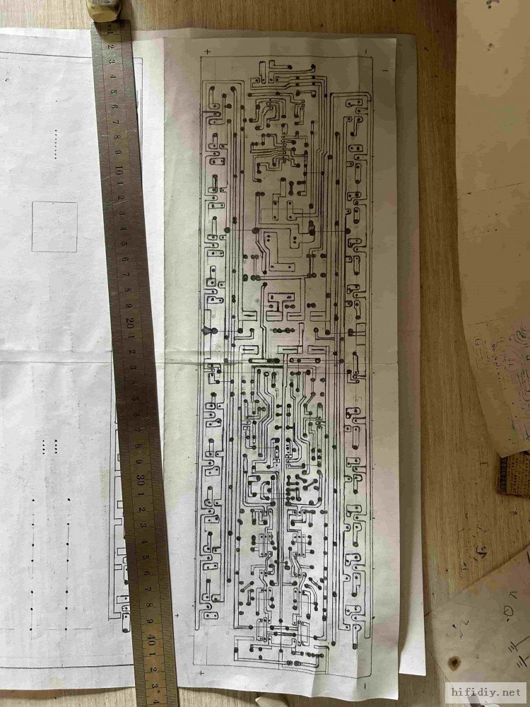

一直以来没有找到理想的p1000电路板,我的一个朋友直接手搓电路pcb,现在还没有完工,上图

发表于 2025-5-17 16:46 | 显示全部楼层
发个电路图看看嘛?

发表于 2025-5-17 18:23 | 显示全部楼层
墨粉打印线路精度差,不如打菲林,用感光膜,线路板做出来接近于线路板厂,而且菲林能重复使用

 楼主| 发表于 2025-5-18 10:51 | 显示全部楼层
这个是拼多多做logo标签的做的贴上去,不是打印

发表于 2025-5-26 10:32 | 显示全部楼层
电源板是不是腐蚀过度了?

 楼主| 发表于 2025-5-26 10:34 | 显示全部楼层
很多年以前非标的pcb板,覆铜薄,20分钟就完成了

 楼主| 发表于 2025-6-2 20:04 | 显示全部楼层
图纸就是网上的看得见的p1000,只是修改了两个地方,已经测试好,声音还不错,这久开始准备装大管上散热
