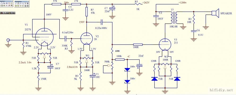

主要还是看电路!好看没用!好听才最重要呀!

胆机,电路是重点;直热管,底噪及灯丝供电才是重点!

外形更重要,摆客厅也得顺眼吧,电路反而可以随意改。
