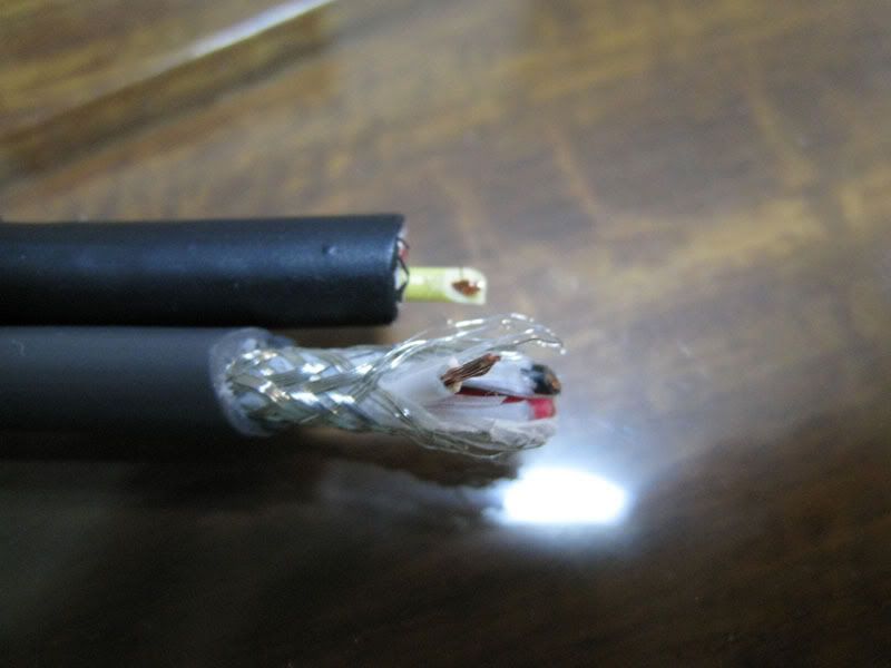

原帖由 zmoon 于 2008-7-14 21:34 发表
不知道怎么回事,就是无法把黑色的外皮也穿过去,把螺丝和扣子都卸了也不行,能上个详细点的图么? 怎么整都感觉这个线粗了一点点,不知道其他兄弟装的如何?
偶剛剛試過,不完全穿進去插頭,剛穿到扣子的部分還剛剛可以...
但請問一下,這次的電線是屬於哪類?
因為這條電線送到後,已給屈至變形...線身本身也感覺偏硬...
用起上來會很不方便...
剛剛找了很久,還是找不到有這個直徑而且帶有遮蔽的電源線...
只找到類似的φ5.3mm 好像3芯 12*0.12mm^2銅線...叫做什麼"訊號線/控制線",幾塊錢一條,比較軟身和幼小許,可以使用嗎?有差嗎 ?
圖中下面那條,上面的是套件中附帶那條(作對照)

发表于 2008-7-14 22:02 | 显示全部楼层
大家也可以把外黑皮去掉,套热缩管

发表于 2008-7-14 22:04 | 显示全部楼层
原帖由 小钳子 于 2008-7-14 22:02 发表
大家也可以把外黑皮去掉,套热缩管
偶剛找到的那條線...可以代替來用嗎?

发表于 2008-7-14 23:34 | 显示全部楼层
你找到的那个没问题
