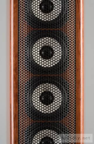

NND,终于等到了60”高的SelahAudio Symmetrica(3”Hivi+Fountek)的设计师Rick Craig放上来的PP,据说那堆家伙底下还要垫上12“金属盆单元低音箱,总共90”高
不知咋搞的原设计已被改变得面目全非了,看来SelahAudio终究还是Fountek铝带的狂热拥趸 如IDS般的纯3“小全频阵列+EQ的设计是等不到咯

这个阵列取用铝带搭配三寸全频而弃用中低音!是否就是要全频单元的中频?高频交给铝带低频交给十二寸!还有个优点3”Hivi也算便宜吧!.
估计分频<3500HZ

IDS25纯3“小全频阵列+EQ的设计:

制做难度各有不同,Needles是比较折中的设计,听独唱、独奏也不错,不过对于线音源的一些特性做了小幅度的牺牲
