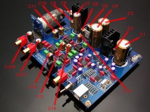

求UBS DAC(标准版)元件清单

本次的USB DAC上的元件基本全部标注,我们特别把没有标注的元件说明一下:
C203=C204=C205=C206=C16=C17=C18=C19=C108=SANYO OS 25V10UF
C209=10V180UF
C5=C6=C10=C12=C13=C14=C15=50V220UF
C317=C318= 绿色BP 50V 10UF(特别也升级为BP MUSE系列)
C8=C11=100V47UF
C7=100V220UF
C9=35V100UF
C2=25V47UF
C1=C3=C4=4700uf
