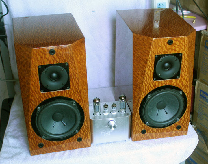

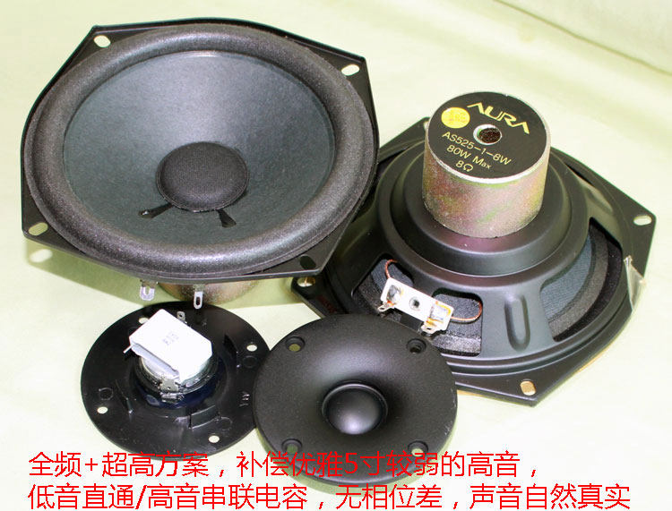

最近回归全频+超高的方案,低音直通,高音串联电容再与低音并联,没有相位差,声音自然真实,又找回了当初听优雅3寸双盆的惊艳感觉,并且高频更为细腻耐听,口径大声场大低音好,中频也更厚。

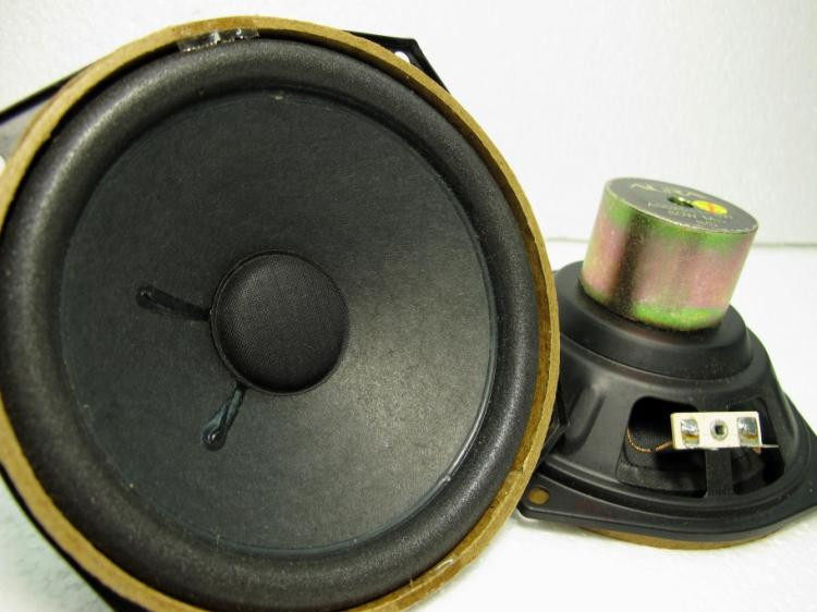

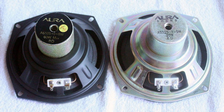

美国AURA优雅5.25寸钴磁宽频喇叭,型号为AS525-1-8W,优雅早期3寸4寸钴磁喇叭的升级版。钕磁为80年代发明,早期性能不稳定,优雅90年代早期AS老款喇叭使用都是钴磁,钴磁热稳定性高,喇叭承受功率更大,优雅5寸钴磁版更是达到了80W(后期钕磁版5寸为20W);而90年代后期钕磁技术成熟后,加上此时钴材料价格高涨,优雅就不再生产钴磁版的喇叭,早期钴磁版停产,国内外烧友竞相收集珍藏;90年代后期生产的钕磁版(AS525-1-9W)的功率为20W。如下图:

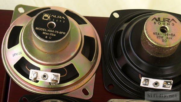

同样,优雅4寸钴磁和钕磁对比,钴磁功率更大:

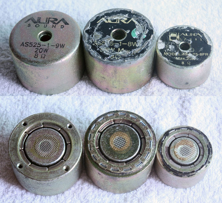

优雅5寸钕磁版、钴磁版、优雅4寸钴磁版磁体拆解对比:

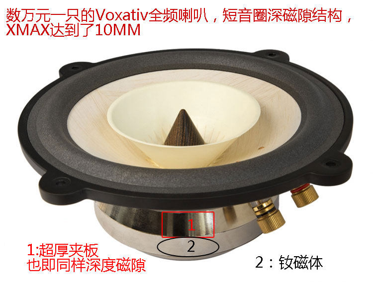

短音圈设计的德国全频VOXATIV,数万元一对,选择它烧友听无非追求的是一种声音的自然和真实的感觉,毕竟相对分频箱,它有太多的不足。

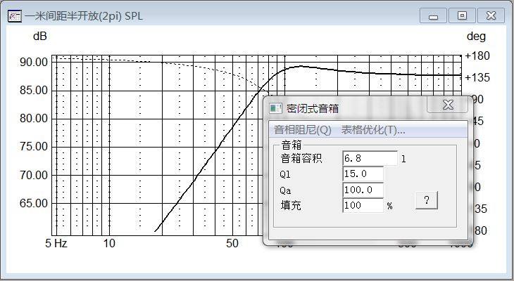

箱体建议,LSPCAD模拟:
1.密封箱,箱体容积6.8L,即经典的LS3/5A的箱体设计,低音同样达到LS3/5A原版的70HZ(-3DB),但优雅喇叭灵敏度高达87DB,远比LS3/5A的82DB好推,更适合胆机:

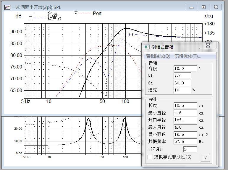

2. 10L倒相箱,倒相管内径46MM/长度105MM,低音最佳的等高双曲线阻抗峰,低音60HZ(-3DB):
10L的倒相箱,3W的6P1小胆机也推的非常好:

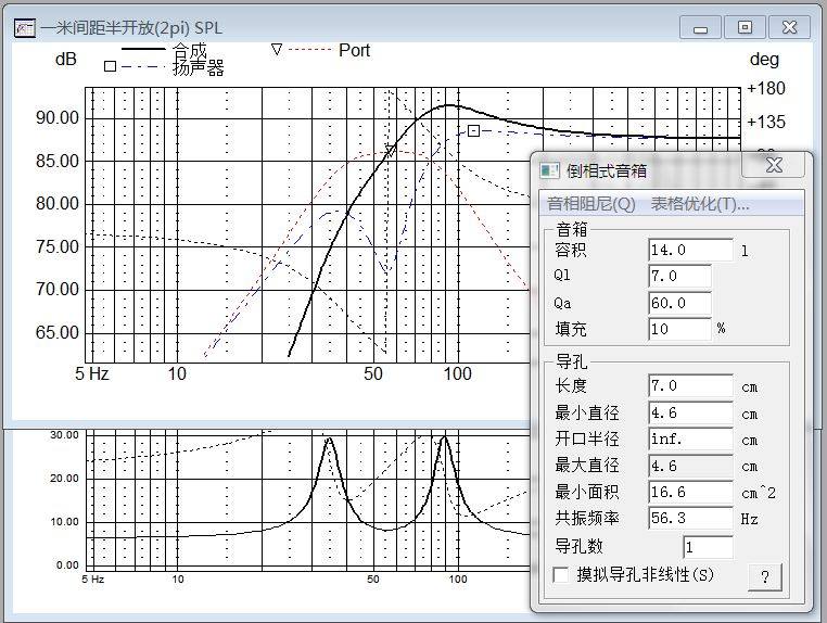

3. 14L倒相箱,倒相管内径46MM/长度70MM,低音最佳的等高双曲线阻抗峰,低音52HZ(-3DB):

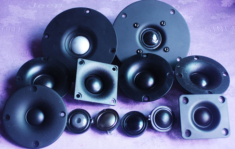

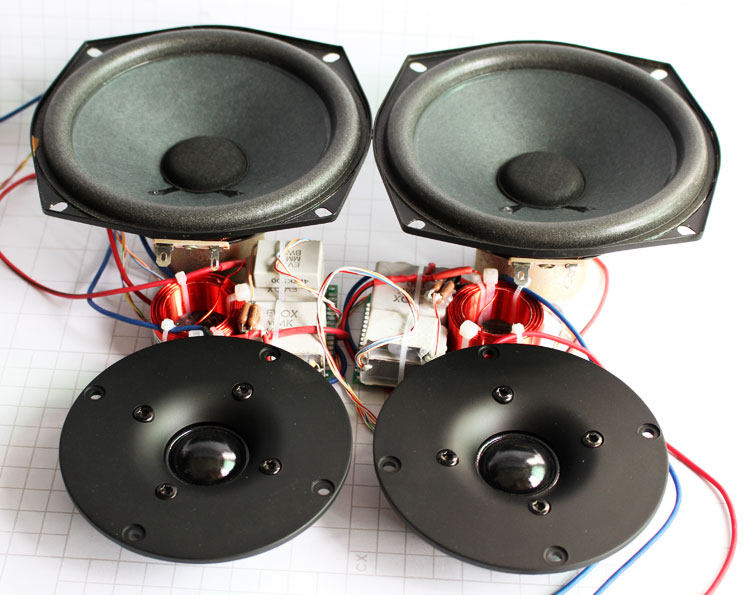

曾经花了两年时间选择了N多个8欧高音,并设计了N多个多阶分频方案,虽然这些方案大部分声音都比较平衡,但和这个全频+超高方案一对比,总是没有它的声音自然,所以全频+超高是终极方案,人声表现完美。
曾经选择的高音的图片,如下图:
曾经最好的多阶分频方案:
