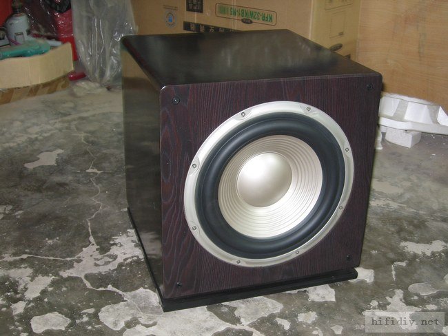

楼上这个炮做工不错啊,在哪里做的?

雪人是卖炮的。淘宝上有店。我参考过雪人的炮,十字架不够结实,而且雪人你的炮功率不够。居说你的炮可以当全频箱用。呵呵。

雪人的炮箱好像薄了些………………

面板36mm/侧30mm.还薄?

这家伙/哪里都在。。。

看起来没那么厚啊。。
