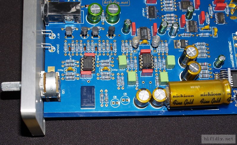

焊掉图中红圈中绿色的两个A IN 部分输入耦合电容.
也就是线路板上的C5,C6
然后在下图红圈内的4个焊点之间连两条导线,我用的是漆包线,适当固定.
这就完成了,A IN成为前放输出,音量受电位器控制......
具体的声道关系应该就是如图所示,如果左右声道反了的话,对调一下
