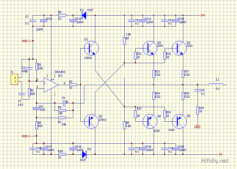

OPA445高压运放,可运行在正负45v下,看了群里高手直刻的MBL功放,手痒痒,自己也想玩玩OP445
OPA445最大可输出15ma,可直接驱动推动级中功率管,于是采用odb的电流放大电路,又叫:交叉射随电路,推动管和功率管互为热耦合,省去温度补偿,线路大大简化。
原理图如下

静态电流会不会无法控制

这个电路 R7 R8 最好改成恒流源
不然输出摆幅会不够
具体请参考 dartzeel  108  电路

发表于 2015-6-9 18:16 | 显示全部楼层
发烧求败 发表于 2015-6-9 16:30
静态电流会不会无法控制
改电阻参数就可以改静态电流

发表于 2015-6-9 19:08 | 显示全部楼层
图一电流级下臂应该是A1302的吧

 楼主| 发表于 2015-6-9 19:47 | 显示全部楼层
呼啸沧桑 发表于 2015-6-9 19:08
图一电流级下臂应该是A1302的吧
是1302大管,PNP

发表于 2015-6-9 20:10 来自手机端 | 显示全部楼层
Q3到Q6导通电压在工作中不够,容易导致失真。

发表于 2015-6-9 20:29 | 显示全部楼层
如果工作电压是正负40v 流过R7 R8的最大电流是40V除12K 3ma多一点 如果功率管的hre为100  那整个电路的最大输出电流就是三百多MA 明显不足

发表于 2015-6-9 20:32 | 显示全部楼层
R7 R8,电阻过大了

发表于 2015-6-9 22:30 | 显示全部楼层
交越失真也不会太大,因为有运放的负反馈

 楼主| 发表于 2015-6-9 22:31 | 显示全部楼层
楼上各位大侠,没看清别武断结论,R7、R8是1.2K(2只3W600欧串联),45V下37.5ma
对比过用恒流源40ma,可个人还是喜欢用电阻,因为声音够自然

发表于 2015-6-9 22:50 | 显示全部楼层
37.7ma  是静态时
动态时  因为是“交叉射随电路”
前面推动管是不提供驱动电流的
功率管“驱动电流”   由这二个电阻来提供
当上功率管被“驱动”时输出中心偏正
这是R7上电压就会减小   流过R7电流也会减小
假设上功率管全导通时 R7上电压接近零。  那么上功率管驱动电流由谁提供  ?
推动管是不提供驱动电流的   R7电流也没有   上功率管怎样全导通  ?
所以 R7 R8  用恒流源  是不二的结果
当然 R7 R8 用电阻是能工作    但是输出摆幅会严重缩小

发表于 2015-6-9 23:21 | 显示全部楼层
lzlz 发表于 2015-6-9 23:08
知道  就是 "又烧了"
“又烧了”  3月23被封   "逛就逛不走"  3月23 注册
"逛就逛不走" 5月18 ...
哈哈,别让帖子水了,我感觉1楼的原理图中有点特别,红圈内应该是楼主准备做文章的地方,只是猜测的。
