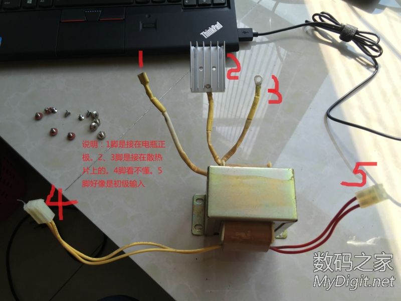

从ups上拆了一个变压器,上面任何标识都没有,准备改装成12v的电源给车机用。请教下大家如何改装,谢谢!图片如下,在二楼

就是这个图片

有电脑电源,上面的那个已经弄好了。5脚接220,4脚交流电压16.4v,整流后空载18.5v左右,负载12v  2.1a风扇后电压是13.4v;接车机后测量电压是17v,是不是太高了呀

5接220输入,量1-2的电压,1-3的电压,两个交流电压是一样大小约10几伏就没错了..........用全波整流后接电容,如果直流电压太高就要加降压电路。4是另一组输出小电流的。小心点不要接错线,测试时注意安全,小心触电。220伏输入串个灯炮测试比较安……     只提供参考,不负责任。祝你成功.

1-2、1-3的交流电压都是8.1v,这个整流后用于车机的电压应该没有问题吧。

电压低了,可以试试。放大声就可能电压太低保护了

功率太小,这个不给力啊!!另外买一个12V5A的开关电源就好用了。

也可以用2-3侨式整流,交流电16伏太高了。拆去点线到10伏多点最好

1-2整流后只有10.4v左右,根本就无法启动机器。还到4脚全桥整流、接个4700uf的电容,空载是22v,接车机后是17v,担心会烧机。按你发的图我在重新试试

按你发的图接上后电压还是低了,11v左右无法启动。如果要拆的话,拆几圈合适呢?或者还有其它降压方式?

这个功率估计也就30来瓦,太低了,出来的声音会没力度,有轻飘飘的感觉。

已放弃这个电源,功率有点下,使用的时候变压器的温度很高,得重新寻找了。
