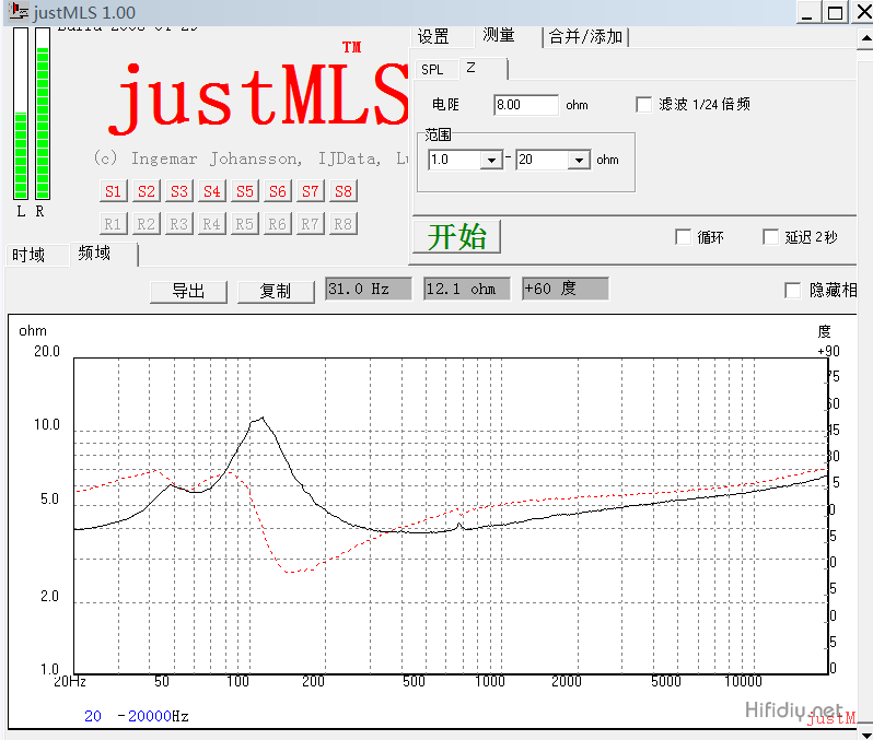

手里一堆试验小箱,一堆小辐射器。想起原来一对FB85没婆家。加上我正想凑4个环绕箱,怕大挂起太重把这用上。这喇叭说到25khz我死活测不出这数。3.75升听着不对加了点木头约3升。别这看曲线,打第一鼓,完整鼓皮破了的声。这可能就是喇叭F0以下分割振动吧。明天锯短一段改2升试试看。这小喇叭偏高端还是不错的,我喜欢这金属声。

忘了阻抗图补上。曲线不大对。这小喇叭真不上功率。稍大点声盆快出来了。

把箱锯了一段现2.39升。听着可能略有近步,不大准。低端还有破声。声小会好些。

把箱缩到1.4升。有进步。不大好干了再缩快没了。又测了遍拐点约高移了5hz。还应往高推。大部份低音可将就。打鼓还明显不行,有破声

看着低端做的很好了,就是3000那个谷是怎么回事啊,纯参与学习,不大会看图,说错勿怪啊

再减到1.0升,真快没了。看曲线不说明全部。加州旅馆BASS出破声。

又测了遍1升。3k的谷我也不知道也许是测试的事。低音下得去能响但有破声,知道7.1中的。1频响标准么?如不下太低我就能用。不行只能方案失败。
