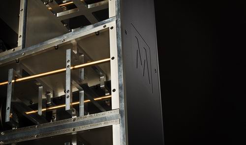

发表于 2015-4-23 21:39 | 显示全部楼层
mufei0126 发表于 2015-4-23 20:18
铝合金质感好。驻波也好,箱体共振也好当人已经听不到的时候,就没区别了。
加强和结构更好的Magico,在实际测试的时候仍然无法避免驻波从倒相孔中泄漏。箱震也是一样,只是频率推高了形成了另一种不熟悉的音染而已。仅就技术而言,不能草率的下结论,采用铝合金就能避免驻波和箱震。
