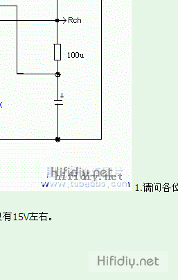

6sn7 6v6推300B.gif 1.请问各位老师,图上表的200V的电压  实测电压为250V  是否会对6V6和300B 有什么影响。
2.6V6阴极电压18V 的时候图上所表200V的电压为250V。换句话说当200V时6v6阴极电压只有15V左右。
3.图上22K电阻换大换小对整个电路有什么影响。
4.如果按图上所表的电压,应该怎么调整?  麻烦各位指点一二,小弟万分感谢~~~!

这里是100欧不是100U噢。6v6最大295V,对音质优多大影响还真没试过。

这个标注100U的电阻我已经改成了3K,那就是说只要调整  22K  和  3k  电阻来使6V6阴极电压在18V  对吗?

这200v,我只做到185v,阴极只到14v,推出来也蛮好。

我用了4.7k,这可以调整。6v6的阴极电阻也可调,调大。

你 4.7K  和  阴极电阻用的几瓦的?  我用2W的发现很烫手~~~~!

阴极电阻我用金威2W的,4.7K用5W就很稳定了。3W也行。
