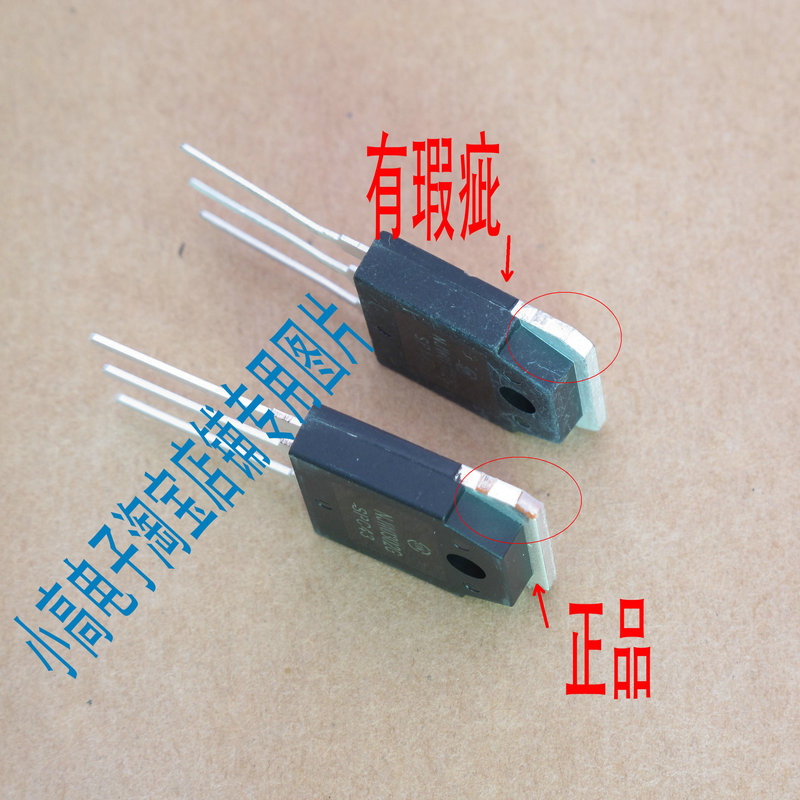

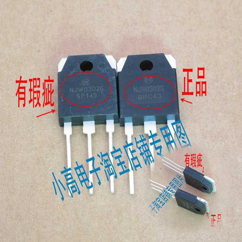

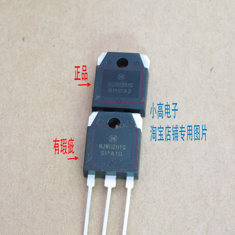

简单说明一下,图上标“有瑕疵”为假货,肉眼能从图片上看出正品与“有瑕疵”的区别,在印字上有大大的区别,再从散热板侧看,估计会让大家侧目,“有瑕疵”散热板侧显白色,而正品显黄铜色,同样是生产厂家成型切割点,但明显的不同;还对比过重量,“有瑕疵”的明显比正品要轻一点点。
等等好些问题
NJW0302G 0281G,这管很多朋友在用,有没发现问题呢,当然,真与伪不会在表面或简单的参数上反映出来,比如电阻值,电容的容量,芯片的耐压等
下图是真仿辨别,仅供参考
“有瑕疵”售价大多是6~7元上下,图上“有瑕疵”也是本人在2个商家处买回来的,这里就不爆光了

外观有磨损 这不代表什么,主要是散热板和印字

楼主看看这两个管,这么印刷的字体都不一样的呢 ?
是的 ,不细看 没对比  很难分出 真伪

字体 笔划线条 显得纤细的  尖锐的  都是非正品

图片是拍的 差别大一点,一般人实物根本看不出的

这也叫假货??起码也砸开看看芯片。

真要分析真假,至少要做一些简单的参数测量,砸开也能做些参考,单从外表来看真假现在真不是时候

最低价鉴别方法有2种,一是砸开看芯片大小,2是上晶体管测试仪,大电流测试放大倍数稳定。用多一晶体管测试仪,外接足量的5V2A的电源,用最大电流档测放大倍数,温升了放大倍数稳定就是好管子。三肯真管格外稳定
