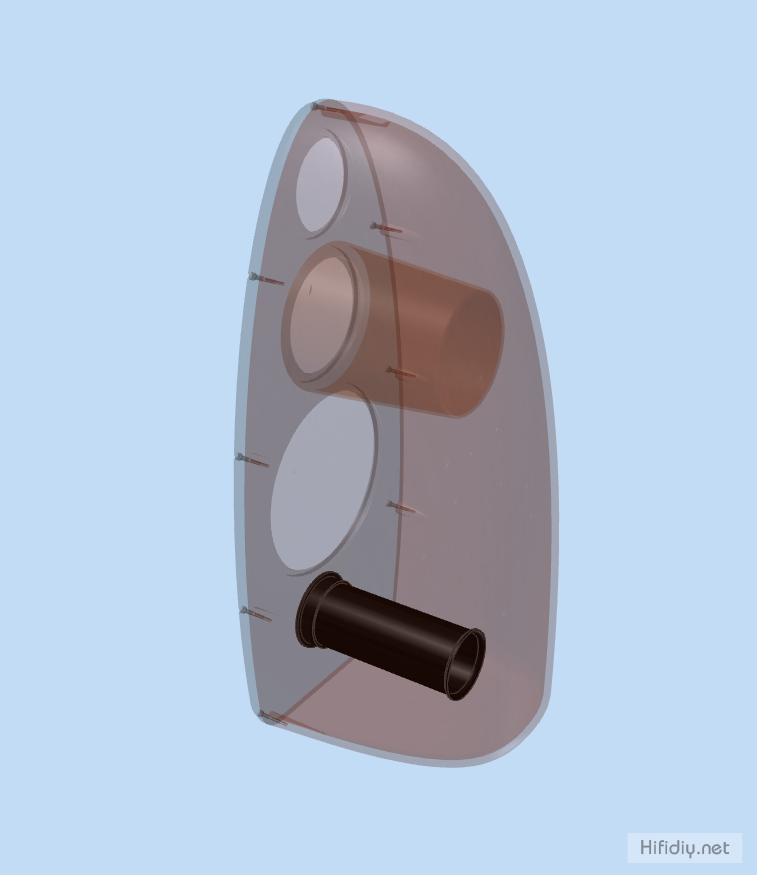

        打算做一对三分频的大书架,受到空间限制,箱体制作不能规规矩矩的四四方方,所以想做异形的,出图以后,打算用铝合金沙铸的方式制造音箱壳体。求各位万能的网友有认识这方面搞技术的人联系我,谢谢啊

箱内净容积30L,中音占去2.8L封闭空间,外加内壁打算附着3mm厚橡胶颗粒增加阻尼,最后低音腔体约26L,喇叭要求容积约29上下,但是空间所限,打算牺牲一部分低音。

用铝合金制箱的确很好。砂模浇注的方式会有几个问题:壁厚很关键;模具制作导致成本;铸造铝材壳体的机械性能不易控制;外观表面的处理。我去年完工的箱体最终选择了7075T6板材。

 楼主| 发表于 2015-2-26 15:13 | 显示全部楼层
锥盆洗手 发表于 2015-2-26 14:49
用铝合金制箱的确很好。砂模浇注的方式会有几个问题:壁厚很关键;模具制作导致成本;铸造铝材壳体的机械性 ...
用于音箱制作的铝材机械性能,就不用多虑了,现在主要是考虑成本,还有铸造时候的最小壁厚能到多少
其实我考虑过分块cnc然后焊接,不过这么大个家伙,不知道cnc会不会也很贵

发表于 2015-2-26 16:07 | 显示全部楼层
如果立式加工中心我们这里的加工费是大约80元/小时

 楼主| 发表于 2015-2-26 19:07 | 显示全部楼层
你是做机械加工的?下料尺寸280X290X690
整个外形就是这样,既然一体加工,前面板也是如此
面板尺寸290X790X18
要是您做机加的,麻烦报个一对包料价格

发表于 2015-2-27 09:21 | 显示全部楼层
我不做机械加工,自己做箱时一些零件要外加工所以知道价格。

发表于 2015-2-27 09:41 来自手机端 | 显示全部楼层
为什么不用铸铁翻砂呢,我们这做个木模型,2百多,铁1公斤30,都是以前的价,铸铁的音频性能应该比铝好。

 楼主| 发表于 2015-2-27 14:00 | 显示全部楼层
可以考虑,但是似乎做到太重,我不好搬运

 楼主| 发表于 2015-3-1 02:22 | 显示全部楼层
zjr66161 发表于 2015-2-28 17:52
第一次听说铸铁的,不知道效果如何?
敲钢件,余音绕梁,铸铁的敲不出余韵,应该还行吧,这个听他说了一嘴,我也不知道合适不合适

发表于 2015-3-3 21:09 | 显示全部楼层
方案总体合理。
铸铁也可行,处理可能麻烦些。

 楼主| 发表于 2015-3-3 22:13 | 显示全部楼层
okk 发表于 2015-3-3 21:09
方案总体合理。
铸铁也可行,处理可能麻烦些。
谢谢版主的肯定,可惜中国这个神奇的国度,找人做这个是天价,只能暂时搁置了

发表于 2015-3-5 22:11 | 显示全部楼层
怎么不用叠加的方式去完成呢!用密度板叠加就可以了!

 楼主| 发表于 2015-3-5 23:07 | 显示全部楼层
如果用木制的,这个东西做出来可就大了去了,用铝材,可以保证容积的同时,外形不至于过大
