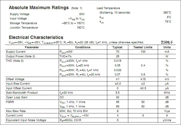

一般都推荐AC 双18V供电(整流滤波后的直流电压大约是DC 25V左右)
手头没有双AC 18V的电源变压器,只有AC双20V的电源变压器,整流滤波后的直流电压大约是DC 28V左右,高出大约3V,是否可以给LM1875T供电,电压会不会偏高了?
请问,LM1875T的(极限)直流供电电压是多少?

实测电压不超过±30V为好

AC双20V的电源变压器,整流滤波后的直流电压大约是正负DC 25V左右
正负28伏只是空载电压
极限电压是正负30V
可以放心使用
我以前就是用AC双19.5V供电
长期工作温度略高点
无其它任何问题

按厂家给的设计手册,LM1875极限工作电压是正负30V,也就是在220V市电下,约等于输入交流AC双21V,注意这是最高工作电压,超过这个有可能烧毁芯片。而厂家给的标准电压,也就是厂家给的芯片性能测试数据,8欧姆负载,正负25V工作电压,约等于220V市电下,输入交流AC双18V,4欧姆建议双15V。厂家为什么要推荐交流双18V电源,我想国半不会随意标的,应该有其应用道理,例如在标准电压下,市电浮动一点,功放也是可以稳定工作的,如果电压高了,那么散热器就要加强散热效果,否则就会产生热保护现象,并且加强散热器并不能完全解决散热效能问题,这个是因为芯片封装形式所决定的,除非你采用CPU超频散热,那样不计成本的手段,会有一定效果,关键是你有这个条件与技术吗?并且就1875而言,如果没有心理因素,电压与音质表现无绝对关系,如果你非要高电压大电流输出,那还是1875吗,去玩分立大管更合适哈,就这么点东西,不明白的,就学习下,明白的,就不要起哄误导新手,要理性发烧,科学发烧,再创新发烧哈。
