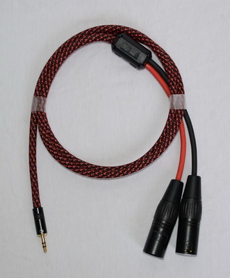

比如我有个纯后级功放,那么他的音频输入接口是XLR ,我是希望用电脑链接那个后级功放,但是接口不是和前级功放那样(RCA)那我应该怎么办? 是不是需要购买个调音台之后电脑链接调音台 调音台在链接后级功放?
感觉那样麻烦啊,你怎么看?
我现在这个雷威功放后面音频输入接口是(RCA) 就是可以使用3.5转(RCA)?链接。
但是后级功放就不行了,有没有什么办法?

XLR接口(卡侬插口)是平衡输入,用电脑连接需要加单端转平衡电路。

单端转平衡电路 是什么? 需要自己制作还是网上可以购买到?
CANARE佳耐美L-4E5C 3.5转XLR信号线 应该不是这个东西吧?

不是这种线,是DRV134PA 之类专用IC用于双声道 单端转平衡 ,或者用运放做也行。
