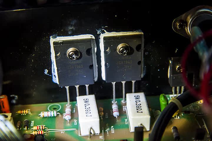

有一成品功放,电源 散热各方面素质还可以
就是原装的功率管差了些
为东芝2SC5200 /2SA1934管
可否直接替换为安美森的MJW0281A/MJW0203A大功率管
电路需要做哪些调整??
补充内容 (2014-9-12 23:00):
该机实际为专业用的,非家用产品,我是看了其散热设计为和家用差不多才买回来的,重量大约23斤,按说也算用料可以了,这机看起来做工很好,但是声音不如我常用的声雅,感觉声音非常浮躁,不耐听,所以想改动看看

我认为无需换  别见 5200便宜 就看不起  性能和  0281 能差个啥?  重要的是电路调校

建议如果要换掉5200对管,至少要用njw3281以上的对管换,否则,还不如就用5200

换了比5200稳定些,小日本的漂移比较大

换了以后功率和控制能力都要强很多。声音也是正面影响。比5200稍微冷一点,比3肯的暖一些。
一对顶两对东芝。不一定需要并联。

不建议换功放管,非要换的话,可以把0.39欧的电阻换成0.22的无感,减小点输出内阻,静态电流会变大,这点要注意,
