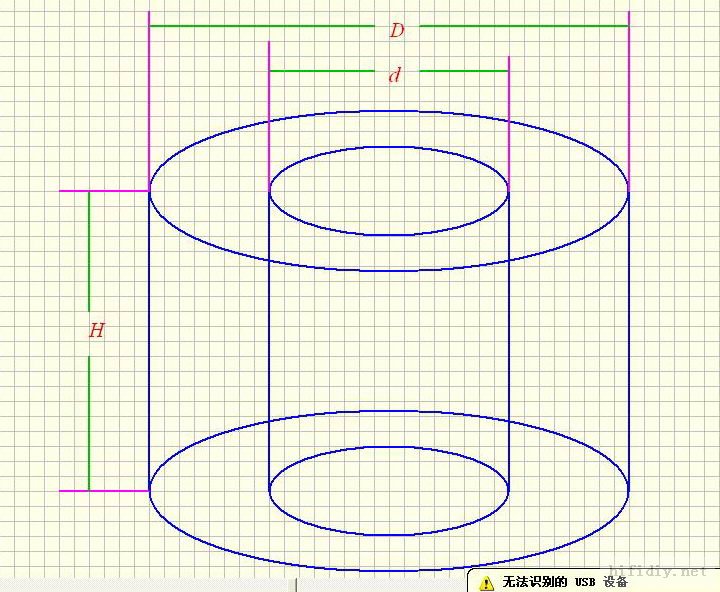

本来想继续写功放对牛要求的,但要求写牛制作的朋友很多,只能颠倒顺序先写做环牛。
坛子里环牛制作的帖子不少,zheng1兄弟的就不错,我也是班门弄斧了,再减少一个简单方法。
帖子无法明确写出公式,本人有不擅长打字,贴图吧。
关于变压器公式参考、录用了无线电75年1期内容,在此向作者表示感谢。
先看图中尺寸:
次级其他绕组计算相同。
功率算法:
导线载流量选取:
100VA及以下 取  3.5A每平方毫米
100VA-240VA取  3.2A每平方毫米
250VA-500VA取  3A每平方毫米
500VA-1000VA取  2.8A每平方毫米
或简单点都取3A每平方毫米
是:I(电流)=直径平方x0.785×3
例如:刚才铁芯重2.57KG,B值取13000时查表功率大概320VA,电流320/220=1.4545A
则铜线直径=0.7858毫米,取标准:0.8毫米
次级电压:2X28v,次级电流:320/56=5.71A,
则铜线直径=1.557毫米,取标准:1.6毫米
其他小电流绕组对环牛窗口利用影响不大,取适当线均可以绕下,不再重复计算了,只是小电流绕组功率不可以过大,最大10%即可,否则要计算进去。

to av-rgb:
    我拆的小环牛,D=9mm、d=6mm、H=4mm。 由公式Va=450450/ScB ,B选取12000。 Va约等于6.65。 220*6.65=1463匝。 我的小牛上写着好像是1250匝。 难道我的B值取小了? 如果接照1250匝算的话那么B值应该选14000.   初级绕1250或是1465匝。这个到是明白了,不明白的是
导线载流量选取:100VA  这个VA是指什么?

 楼主| 发表于 2007-9-25 12:52 | 显示全部楼层
原帖由 zyzsky 于 2007-9-25 11:41 发表
to av-rgb:
    我拆的小环牛,D=9mm、d=6mm、H=4mm。 由公式Va=450450/ScB ,B选取12000。 Va约等于6.65。 220*6.65=1463匝。 我的小牛上写着好像是1250匝。 难道我的B值取小了? 如果接照1250匝算的话那么 ...
VA是总功率,电压×电流,瓦是有用功率,请参考前面帖子或高中物理。我给的B值是故意选得小,为了是后面的静态电流调整,请继续看后面的,谢谢关注。
