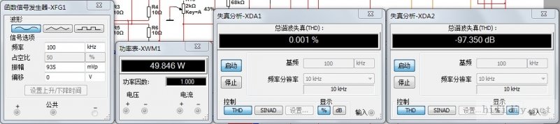

        自从参加了去年的DIY比赛,我收获了很多,通过在论坛里的学习,我对功放的设计制作有了新的认识,如果不能做到低失真的话,再高的频宽和转换速率就失去了意义。有幸在论坛里再一次看到了曾经看过的《低失真单极前置放大器》一文,通过仿真把我的理解和想法融入到新的设计中,而不再是单纯的模仿,经过几个月的制作,全新的功放在5月1日正式开声,仿真性能有了数量级的提升,现在可以拿出来和大家一起分享。有关Cob对失真的影响大家可以参考《低失真单极前置放大器》一文,降低Cob的影响是整个制作的关键。

图13,再加1mV失真仪显示为0.001%

        仿真的结果是令人兴奋的,虽然实际制作不一定能做到仿真中的结果,还存在着电源变压器对放大器的干扰没有完全消除、中点调零电路虽然可以消除电源噪声,但是无法消除前级稳压电源不对称的温度漂移等问题,但是超越前作是一定的。主要表现在信噪比有所提高,还有声道分离度也得到提升。从去年声道分离度测试图表来看,我感觉声道分离度和放大器的开环增益和相位线性度有关,去年测试的情况不是很好, 20khz不到-60db,喇叭中特别是高音喇叭可以听到另一声道的声音,这相当于引入了一个失真信号,这次制作后喇叭中听不到另一声道的声音了,最终反映在声音上透明度提升了一大截。如果失真电平真的能做到噪声电平以下,那末级管将不用再区分音频专用管和工业用管,剩下的是信噪比的新挑战,如果利用功放中消除Cob影响的电路去打造稳压电源,电源的性能同样会提高一大截。相信大家会有更多更好的方法去挑战新的极限。
