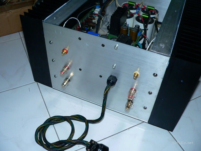

<p>乐林M9终于完成了,从准备到完成用了2个多月的时间,全部材料由自己采购,一个字“累”!</p><p>

</p><p>整机重达95斤(离100还差一点,加块砖破百[em03]),机器的三围是高260 宽480 深475,全部的铝板是3MM厚的拉丝板,底板加强用6MM的!</p><p>用了2头恒达的500W牛,做成独立饶组,全部采用双桥整流,用了4个MOTO的35A大桥(电流放大)和4个进口3A桥(电压放大),2声完全独立!</p><p>&nbsp;</p><p>

</p><p>&nbsp;</p><p>滤波在电压放大及用NICHICON的VR(M)系列,电流放大及用RIFA的33000UF4个加ERO的10UF4个,水力凶猛!</p><p>&nbsp;</p><p>

</p><p>&nbsp;</p><p>功放板用了丽特的M9板,采用5200 1943的对管!</p><p>&nbsp;</p><p>

<br/></p><p>&nbsp;</p><p>软启动用了XR000的板,但是设计有点问题,自己做了下改动!</p><p>&nbsp;</p><br/><br/><br/><br/><br/>

整机的声音属于比较中性的,解析力比较强,低频的控制力比较好,现在我把每管的静态电流调在550毫安左右,温度在50度左右,配合晶体管前级声音属于比较年轻的那种,带点冲劲的,用了电子管的前及后,机器判若两机,声音暖的不的了,听人声听的自己都陶醉在里面,低频的弹性大大的加强了,简直就是拳拳到肉!高频的延伸力也相当的好,使我的R2C有了良好的发挥!我想这台后及应该还算不错的了,声音好于我的意料,在这里还要谢谢机器人,WZY728等大虾的帮助,给我不断的指点!

<div class="quote"><b>以下是引用<i>DS</i>在2007-1-9 21:55:00的发言:</b><br/><p>漂亮!请问供电几V?</p><p>&nbsp;</p>[em05]</div><p></p>电压放大及43-0 43-0 电流放大及 32-0 32-0

<div class="quote"><b>以下是引用<i>ywzywz</i>在2007-1-3 9:01:00的发言:</b><br/>机箱那买?多少钱?</div><p>机箱是自己动手做的,整张的铝板买来切割的</p>

<p>ERO的MKT 10UF4拆去试试看!</p><p>可能会给你带来想不到的收获.</p><p>声音要耐听许多!</p><p>实在要并的话,就配上4只RIFA 420 10UF 或4.7UF.</p><p>我给人的听音观点是ERO的MKT不如拆去不用.</p><p></p>
