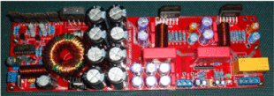

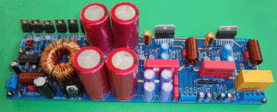

想在淘宝上淘块成品板回来用电瓶作电源(10-12AH),带个十寸80W或100W的车载炮筒+高音
输入电压:直流12V(电瓶)
输出功率:100W+100W
输出阻抗:4-8 欧
1:本板采用1.6毫米双面板设计。
2:本板采用目前先进的UPC1237喇叭保护电路,使您的
喇叭更安全。
3:银触点继电器,接触更好,失真功更低
本板用料讲究,元件排例整齐 电路设计合理,音质清纯甜润,细节表现突出。是一款性价比高的HIFI功放,适合4-8寸的喇叭使用。
功放板尺寸:252X77 X55 长 宽 高
想请教下内行的师傅们,这样会不会供电不足??还是用LM3886功放板比较合适呢?
输出功率:50W+50W
功放板带有两片LM3886,可接成OCL(双声道)或者BTL(单声道)两种模式,BTL接法输出功率加倍。(是否可以这样接)如果这样可以我想功率应该够了!用TDA7293-100W+100W我想应该会电量不足!以前用的是炮筒专用的功放板,但是带10寸的老是挂,发热太牛了而且声音很差,低沉,高音很小声,装了几十块的高声也一样!超失水准!后来我装了散热风扇才勉强使用,但是两个月后又挂了,我心灰意冷,把它扔了!
这次决心做个好的,因为我们是轮滑俱乐部的,经常有户外活动,背个音箱来点MIUSC.呵呵,挺有激情的!
还请众多师傅指点迷津!在此先谢谢,如果有好的建议不访提一下,类似用逆变器之类的,我对这个也是半桶水,大家多指点,总之能带个十寸的,不失真行了

可以接成BTL,十寸80W或100W的车载炮筒+高音的话,用3886的功率也足够了,但3886的比7293的贵一些,综合起来推荐使用7293的,带个大点的电瓶就OK了。
