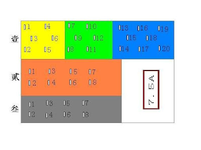

BETA机头
壹:有三个颜色插头。
一是空位。
二:绿色。
7-电话输入信号,TEL+
11-遥控,REM
12-电话输入信号,TEL-
其余空位。
三:蓝色。
13-CD交换机,DATA IN(数据输入)
14-CD交换机,DATA OUT(数据输出)
15-CD交换机,CLOCK(时钟)
16-CD交换机,电源+
17-CD交换机,控制信号
18-CD交换机,左、右声道,接地
19-CD交换机,左声道
20-CD交换机,右声道
贰:T8棕色
<B>3-扬声器+右前
4-扬声器—右前
5-扬声器+左前
6-扬声器—左前</B>
叁:T8黑色。
1-GALA(音量适配)
2-电话闭音线路
3-自诊断K线
4-点火开关控制的接通和断开连接(SU触点)
5-防盗系统控制信号,SAFE(接线柱30)
6-照明(接线柱58b)
<B> 7-蓄电池+(接线柱30)
8-蓄电池—(接线柱31)
